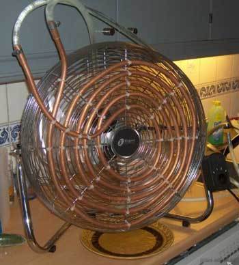

2 вариант
Вентилятор и холодная проточная вода. Нужен вентилятор, резиновый шланг, возможно хомуты и фитинги, желательно медная трубка, но можно и другой металл, на крайний случай тонкостенный шланг, но можно трубку заменить и любым радиатором от автомобиля (от печки салона, основной радиатор, кондиционера). Схема сборки такая: подсоединяем трубку или радиатор к шлангу, один конец на подачу холодной воды, другой на слив. Вешаем трубу или радиатор на вентилятор, открываем холодную воду (не стоит делать большой напор, вполне хватит ели заметной струйкой) и включаем вентилятор.
Использовать можно и маленькие вентиляторы
