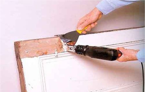

Если краска снялась не полностью (проблема в филёнках) то окончательно её можно снять, или при помощи ручной шлифовальной машины, или термическим методом (фен + шпателя) или химическим (смывки).
