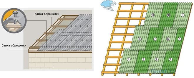

Интересует крыша с уклоном в одну сторону. Какой угол наиболее оптимальный для такой крыши? Материал- обыкновенный 8-ми волновый шифер.
Односкатная крыша один из самых простых вариантов кровли, которая подходит не только для хозяйственной постройки, но и для жилого дома.
Если односкатная крыша будет покрыта шифером, то угол наклона должен быть 35 градусов. Но зависит где расположен дом, пристройка, если на открытом месте, хорошо продуваемом ветрами, то угол наклона может быть меньше, от 25 градусов, если дом закрыт соседними высокими домами или высокими деревьями, угол наклона в 35 градусов для шифера самый оптимальный.
Для односкатной крыши нужно, чтобы одна стена дома была выше другой, чтобы получился необходимый угол наклона.
Сначала по стене делается сейсмопояс, в него заделывают штыри с нарезанной резьбой, с помощью них к стене будет крепиться мауэрлат. Стропила на верхней стене крепятся к мауэрлату, а ногой прикрепляется к нижней стене. Предварительно в ногах стропил делается паз по форме балки.
Затем делается обрешетка крыши брусом 50х50 мм, расстояние 50 см. На обрешетку укладываются листы шифера. Листы укладывают с нижнего ряда, следующий лист накрывая одну волну предыдущего.
