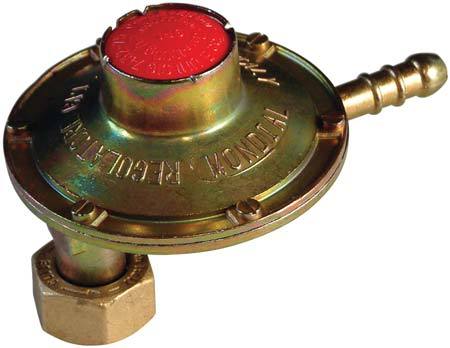

В первую очередь, при использовании баллонов в которые заправлен сжиженный газ, необходимо поставить редукционный клапан. Он будет выравнивать давление и грубо говоря преобразовывать сжиженный газ в природный, т.е. газообразное состояние, тем самым ещё и уменьшая давление.

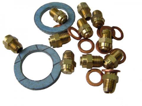

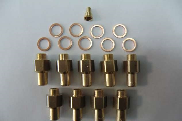

Жиклёры выглядят примерно так:

Информация, содержащаяся в ответе не просто бесполезна – она вредна.
Утверждение автора о том, что редукционный клапан «будет выравнивать давление и грубо говоря преобразовывать сжиженный газ в природный, т.е. газообразное состояние» - nonsense по определению.
Никакой из существующих редукционных клапанов не в состоянии преобразовывать сжиженный пропан-бутан в природный (метан)…
  —  9 лет назад
Я конечно не понимаю зачем, ведь сжиженный газ в баллонах, в разы дороже чем который подаётся потребителю по газовым трубам, но всё же теоретически - как сжиженный газ сделать обычным.
Есть специальные редукторы которые прикручиваются на баллон, те кто пользуется баллонным газом прекрасно знает о чём я пишу это редуктор делающий из сжиженного газа обычный газ.
Но это ещё не всё! Мощности одного баллона и редуктора не хватит (именно мощности, а не объёма газа в баллоне), тем более в холодные дни когда котёл будет потреблять большое количество газа, поэтому их нужно будет соединить в один шланг минимум четыре штуки и уже общую шлангу подачу присоединить к котлу.
Котёл переделывать не нужно! Да и вносить изменение в газовые приборы самостоятельно чревато проблемами от горгаза, да и опасно тоже!

Не один газовый редуктор не переводит газ с одного состояния в другое!!!!!!!
У него только одна функция понизить давление!!! Не более!!!
Пропан-бутан сохраняется в жидком состоянии. Поэтому при расходе газа пропан-бутана необходимо баллоны сохранять в вертикальном положении. Если баллон положить и открыть кран то пропан-бутан будет вытекать.
Пропан-бутан сам переходить из жидкого состояния в газообразное состояние по мере его расхода. Поэтому их заправляют на 2/3 баллона. Что бы была газообразное пространство, для испарения пропана (переход из жидкого состояния в газообразное).
