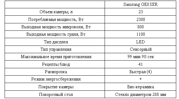

У меня микроволновка 1150 ватт, это считается экономическим классом. Есть микроволновки, которые потребляют до 2 киловатт в час. Видела микроволновку на 2300 ватт:
