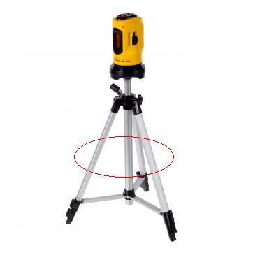

Уровень устанавливается (это один из вариантов, есть и другие) на штатив (треногу),
настраиваем подкручивая регулировочные винты на штативе и постоянно следим за тем самым пузырьком (см.выше), пузырьковый индикатор должен быть по середине шкалы.

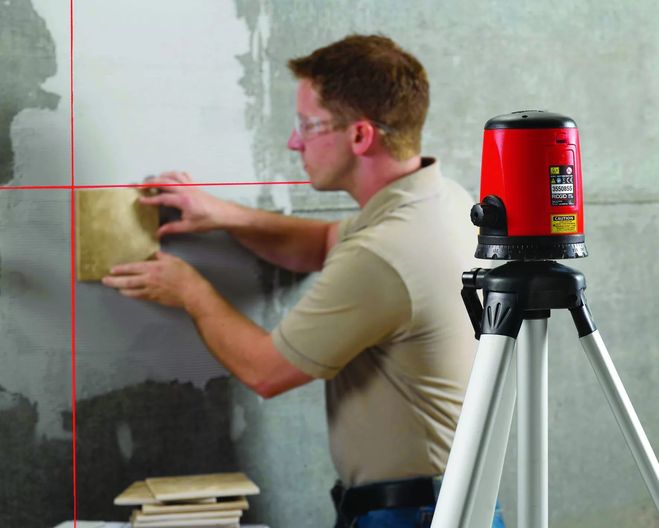

Для того, чтобы произведённые строительные и отделочные работы были не только красивыми, эстетичными, но и безопасными при их выполнении необходимо использовать специальные инструменты, которые способны показать правильность, ровность поверхностей. Если раньше были простые уровни, то наиболее современными являются лазерные уровни или нивелиры.
Для работы прибора используется лазерный луч.
Настройка данного прибора связана с регулировкой луча вертикального направления. Если мы видим, что линия не идеальна, имеет дугообразную форму, то необходимо открыть формирователи луча и при помощи винтов получить прямой луч свечения.
После чего настраиваем горизонтальную линию, если при предыдущей настройки она не отрегулировалась.
При данной настройки регулировочные винты маятника мы не используем, чтобы не сбить настройки вертикали.
Горизонтальность регулируется маленькими движениями блока. Когда лазерный уровень будет настроен, то для надёжности вы можете зафиксировать крутящиеся элементы клеем.
Обычно эта техника выпускается довольно таки точной. Все настройки сведены к минимуму. Единственной настройкой является выставление штатива по двум пузырькам. Всё это делается на глаз и сильная точность обычно не нужна. Далее устанавливаете сам уровень на штатив, включаете, наводите в то место где нужно проверить горизонт или вертикаль и только после этого отключаете фиксатор. После этого уровень сам настроит горизонт автоматически. Вам останется только лишь водить его вверх и вниз по штативу, устанавливая в нужное положение. Не забывайте после работы включать фиксатор, ведь от того будете ли Вы это делать зависит работоспособность прибора. Если же Вы всё делаете правильно, а уровень всё равно показывается не правильно, то скорее всего придётся нести прибор в мастерскую лечиться. Хотя для особо любознательных я нашёл сайт, где объясняют как откалибровать уровень, но всё это будет делаться на Ваш страх и риск.
