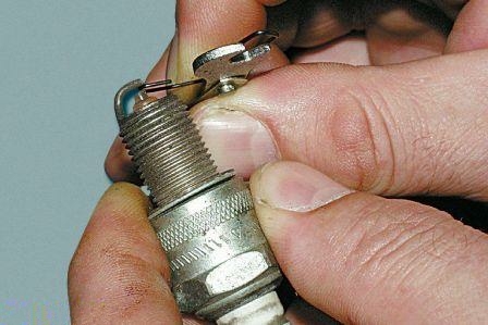

После того как очистили свечу, определяемся со щупами, можно купить вот такой похожий на монету,
можно "классический" набором плоских щупов.
Вставляем щуп между электродами свечи, если он входит плотно и не "люфтит" то всё в порядке, регулировка не нужна.
Если зазор слишком большой, то можно подбить электрод не большим молотком, плоскогубцами, или просто придавить его к поверхности.
Далее опять вставляем щуп и проверяем зазор.
Если щуп не входит между электродами, то наоборот требуется его отжать, а не подбивать, я обычно отжимаю отвёрткой с плоским жалом.
Отжали и опять проверили зазор.
Если зазор очень большой щуп "болтается" между электродами, то советую подбивать в несколько заходов, а не за один раз.

Далее второе - чистую свечу нужно проверить, специальным напильничком на комплекте щупов или очень мелкой наждачной бумагой почистить контакты (электроды) и установить зазор при помощи специального щупа. Размер зазора нужен 0.6-0.7 мм, именно таким щупом нужно установить зазор - всё готово, вворачивайте и заводите!
