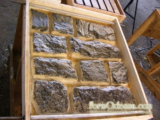

Сначала я покупал эти формы, потом когда объем увеличился пришлось делать самому. Сложного ничего нет в данной работе, нужно только правильно подобрать для матрицы материал. Сделайте матрицу из пластика или плексигласа приклейте бортики высотой 3 - 5 см. в матрицу установите камни которое Вам подходят больше всего выглядит это так:
Далее такая форма заливается полиуретановым эластомером DURAMOULD ET - 30 A, ET - 45 A, ET - 60A. Дело в том что заливка должна быть без пузырьков а для этого лить нужно не спеша и очень тоненькой струйкой.
