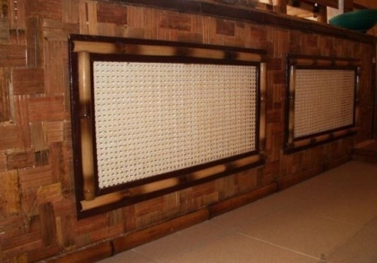

Приобрёл несколько полотен из ротанга для внутренней отделки помещения. Теперь хочу разузнать какие имеются методы приклеивания этого материала на поверхность стены.
Очень хороший выбор, могу я вам сказать. С помощью таких необычных полотен (а ротанг натуральный - это именно такой материал) можно создать уникальный по красоте интерьер. На мой взгляд, кроме красоты, есть еще и удобства. В частности, полотна эти намного шире и с ними совсем не сложно работать.
