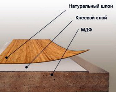

Что бы качественно приклеить шпон к основе из МДФ нужно знать несколько обязательных правил от которых будет зависеть качество склейки. Как правило для таких случаев используют клей на белковой основе, мездровый или костный. Эти клея хорошо пропитывают основу и распределяется по поверхности ровным слоем что очень важно при склейке.
В домашних условиях клеить большие поверхности сложно без сопутствующего приспособления. Но прежде всего нужно провести подготовительные работы с плитой МДФ ее нужно слегка ошкурить и протереть 25% ацетоном, затем нанести ровный слой клея по всей поверхности перед этим плиту пропылесосить. Не должно быть комочков и неровностей. Затем приступаем к наклейке шпона - это похоже на наклейку обоев. Шпон накладывается с одного края и постепенно прижимая его по всей плоскости продвигаемся к другому краю постепенно прижимаю шпон к плите МДФ. Затем резиновым валиком нужно выгнать весь воздух и выравнять другие неровности. И потом на лист положить груз равномерно распределив его по поверхности.
Делать нужно следующим способом.
Наносят клей на основание, затем накрывают облицовочным материалом. После этого выдерживают под прессом в горячем или холодном режиме. Для этого материала идеально подходят клеи на основе водной дисперсии поливинилацетата (по простому ПВА), так как он имеет хорошую адгезию (прилипание) к шпону. Основанием для приклеивания, как правило, являются плиты ДСП, МДФ, ДВП, ФАНЕРА, СТОЛЯРНАЯ ПЛИТА, которые прекрасно впитывают воду из клея. В нашем случае это основа МДФ. При больших количествах воды плиты набухают, и при высыхании под облицовкой создаются высокие механические напряжения, уменьшающие прочность и надежность склеивания. Поэтому клей должен содержать как можно меньше воды, что достигается введением наполнителей. Но уменьшение содержания воды, в свою очередь, влечет увеличение вязкости, которая должна быть способной для того, чтобы обеспечивать удобное нанесение клея кистью, валиком, либо вальцовыми клеенаносящими устройствами (на производствах).
