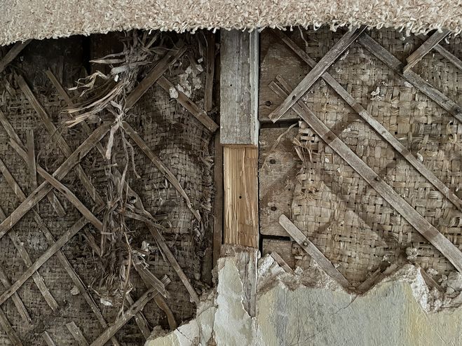

Всем доброго времени суток!
Делаю ремонт в квартире в дореволюционном доме, несущие стены - кирпич, перегородки внутри квартиры - деревянные, возник вопрос именно по перегородкам. В процессе демонтажа старой штукатурки выяснилось, что между дранкой, на которую наложена штукатурка, и брусом проложен слой проложен слой плетёного полотна.
В связи с этим, возник вопрос: что это за полотно и чем его можно заменить?
Это обыкновенная рогожа, грубая ткань, которая изготовлялась из рогоза или в последствии луба липы. Главное достоинство рогожи она дышит и плохо подвержена гниению. Конечно следует учитывать те времена, когда ещё не существовало искусственных тканей. Для чего прибивалась на стену? В первую очередь для сохранения тепла, воздушная прослойка довольно хороший изолятор, да и раствору уходило поменьше, пазы и щели оставались незаполненные, экономия ручного труда. Слой раствора высыхал быстрее, как бы с обоих сторон, через рогожу выветривалось и наружный слой естественно.
Такую ткань, под дранкой, я встречали в домах построенных позже, указанного срока (до 1917 года).
Тем более, Вы пишите о перегородке, перегородка не несущая стена и она могла быть возведена позже окончания строительства дома.
Если опираться только на фото, то у меня 2 варианта, это явно грубая ткань которая может быть мешковиной, вот так выглядит
мешковина, или же, это рогожа (я склоняюсь, к этому варианту).
Визуально, эти ткани похожи, даже тип плетение у них один.
Но мешковину изготавливали, например из джута (один из вариантов, есть и другие), а рогожу изначально, из растения рогоз (отсюда и название).
В наше время есть и искусственная ткань с названием "рогожа".
Обычно (есть и другие варианты) рогожу крепили одновременно с первым рейками (дранкой) затем крепился второй ряд реек.
Рогожа под штукатуркой могла использоваться дляследующего:
Экономия штукатурного раствора, так как ткань заполняла собой все пустоты под дранкой.
Улучшение адгезии.
Ткань защищала доски под дранкой, от коробления, так же рогожа улучшала тепло и звукоизоляцию конструкции (перегородки, в Вашем случае).
Важно учитывать, какие именно работы Вы проводите, если реставрационные, то обычно сохраняют (стараются сохранить) идентичность объекта.
В этом случае, ничем рогожу не заменяют, заменяется сам материал, на более новый, это же относится и к дранке (рейкам).
Ещё и штукатурки раньше, глиной подранке, качество низкое, как и эксплуатационные характеристики раствора.
Если речь об отделочных работах, без сохранения идентичности, то можно и дранку заменить, она не нужна, вместо дранки использовать штукатурную сетку.
Или же вместо штукатурки "мокрым" способом использовать "сухую штукатурку" , то есть гипсокартон (ГКЛ, для помещений с нормальной влажностью).
Для улучшения адгезии и используются грунтовки.
Для защиты древесины от влажности, от гниения, для повышения её устойчивости к возгоранию, используются огнебиозащитные пропитки.
Для улучшения тепло и звукоизоляции используются соответствующие материалы, например минеральная вата.
Технологии и материалы прошлого, не лучше современных, раньше ничего другого не было.
Да и штукатурить ("мокрый способ") не обязательно глиной, можно использовать растворы на основе гипса (продаются в виде сухих смесей) и с адгезией никаких проблем не будет и качество выполненных работ, на несколько порядков выше.
