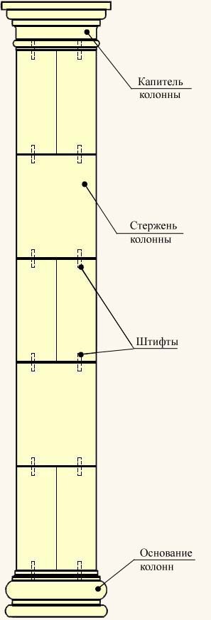

Для монтажа колонн в основание ротонды необходимо заложить стальные анкера – по два на каждую колонну.
Колонны изготавливаются из стальных труб или бетонных столбов. Они, как правило, состоят из основания, стержня и капителя

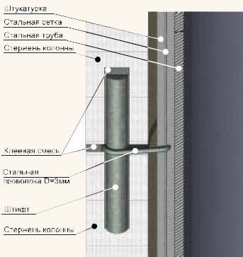

Стержень колонны обычно собирается из двух или более одинаковых по размеру элементов. Если колонна создается на основе стальной трубы, то она окружается стальной сеткой, на которую после окончания монтажа наносится штукатурка.
Основание колонны, состоящее из двух половиной, монтируется на фундамент ротонды. Закрепление основания выполняется с помощью ранее вмонтированных в фундамент анкеров. Затем последовательно монтируются элементы колонн, скрепляемые между собой штифтами. Верхняя часть колонн (капитель) монтируется с применением цементно-песчаного раствора или клеевых смесей. В ней заранее высвердиваются отверстия, в которые вставляются штифты для соединения капители с верхним элементом колонны

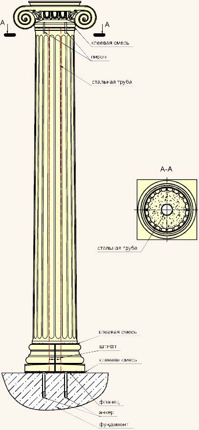

Если колонны создаются из цельной трубы, то на ее основание наваривается фланец, за который колонна и будет закрепляться на болты, предварительно замоноличенные в основание. Затем производится монтаж полуоснований и капителя. Половинки оснований колонн соединяются стальными штифтами и клеевой смесью, также монтируется и капитель. После завершения монтажа поверхность колонн надо покрыть водоотталкивающей пропиткой.

Затем на анкера одевается основание колоны и крепится затем заделывается герметиком, каждая последующая секция должна устанавливаться строго вертикально лучше это проверять до капитального крепления. Вот схема установки колон ротонды это первый этап:
Это второй этап:
Третий этап:
Таким образом происходит монтаж.
