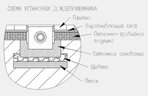

Сначала вырыть котлован на глубины равной высоте дождеприемники плюс ~50 сантиметров под бетонную подушку. По сторонам периметра оставить по ~5 см на заливку бетоном.
Сначала подсоединить к канализационным трубам, выровнить по высоте. Но это невозможно сделать без техники и дополнительных рабочих рук.
Чугунный дождеприемник выпускается в трех формах - квадрат, круг, прямоугольник. Форма дождеприемника должна соответствовать форме колодца.
Чугунный дождеприемник состоит из двух частей - рамки и решетки. Монтаж осуществляется весьма просто. Для этого достаточно установить рамку на колодец, используя уровень (верх решетки должен лежать в одной плоскости с поверхностью покрытия). Теперь остается залить рамку бетоном, закатать асфальтом или просто зафиксировать бордюром и тротуарной плиткой.
