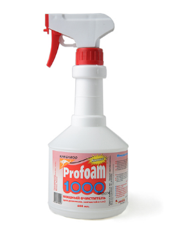

Для удаления любых маслянистых загрязнений идеально подойдёт специальное средство Profoam 1000, которое вы можете приобрести в любом автомагазине, где продаётся автохимия.
Данный очиститель отлично справляется с такими загрязнениями, вам нужно обильно распылить средство на пятно на 20-30 секунд, после чего смыть.
