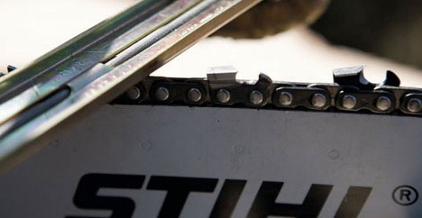

Сейчас в продаже имеется недорогое и весьма эффективное устройство для заточки цепей. Пользоваться им очень удобно и точить может любой пользователь. Что хорошо, что указаны градусы под каким углом точить цепь. Причём что немаловажно, что точится цепь не снимаясь с пилы, что очень удобно, ведь на шине цепь сидит очень ровно, что позволяет точить её без перекосов. Выглядит это устройство как на фотографии, так что советую всем, кто сталкивался с этой проблемой приобрести его и не знать больше никаких проблем с заточкой.
Для этого потребуется некоторое время и специальный напильник круглого профиля для таких целей. Цепь можно и нужно снять с полотна, очистить волосяной щеткой от мусора и остатков масла, и вооружившись круглым напильником с твердыми руками поочередно, через один зуб, подправить режущую кромку на зубе. Затем цепь переворачивается, и напильником подправляются пропущенные зубья. В экстренных случаях, цепь можно и не снимать с полотна, только необходимо обеспечить безопасные условия: выключить пилу, для начала.
