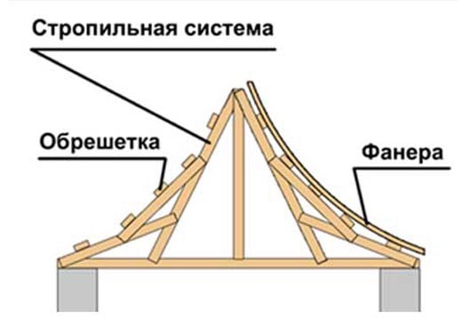

Для начала надо наметить размеры на участке земли, копаем яму для фундамента, ставим арматуру и заливаем раствор. После окончательного застывания строим кирпичные столбы. На следующем этапе делаются комплексы брусьев и начинается этап стропильной системы. Элементы стоит подготовить заранее. Высота рассчитывается по формуле - общая высота/нижняя часть = 1,618.
На завершающем этапе установите перед входом ступеньки, деревянные элементы покройте лаком.
Постройка данной крыши мало чем отличается от постройки обыкновенной традиционной крыши в русском стиле, если конечно это не усложненный архитектурный вариант. Вот ВАМ образец данной крыши - как видите ничего особенного нет, только некоторые конструкции несколько переработанные.
