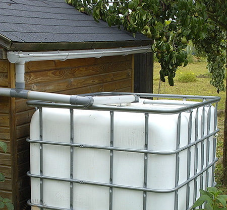

Воду можно собирать в ёмкости,
в частности дождевую и талую воду, а дальше уже её использовать для поливки участка.

Варианты водоснабжения конечно же есть, но вот какова будет стоимость этого,- нужно считать. Можно к примеру пробурить скважину, можно выкопать колодец,- если конечно есть водоносные пласты под участком. Но скважина это ведь не только бурение, это и трубы и верхняя конструкция и насос. Колодец тоже не из дешёвых вариантов, - здесь и бетонные кольца, и автокран, и сам процесс копания и установки колец. Можно прокопать траншею от реки и уложить в неё пластиковую трубу, но и тут есть свои трудности. Наверное всё таки лучшим и менее затратным выходом будет покупка ёмкости, куба на два - три и закачка в неё воды, когда идет её подача. А потом поливать уже из неё. Ёмкость можно поставить где-нибудь в углу участка, а лучше вообще полностью вкопать в землю, чтобы не украли.
