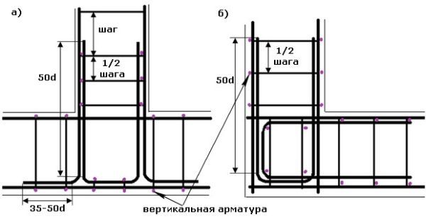

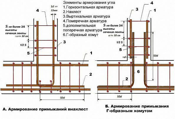

Следующее. Важно армировкой ростверка связать его внутреннюю и наружную части, и правильно закрепить вертикальные пруты. В основном применяются две схемы – Г-образная и П-образная. Для загородного дома достаточно Г-образного хомута. Схему я прикрепил для Вас ниже.

Если подытожить, то наилучший способ соединений в углах - хомуты с последующей вязкой. Как уже сказали ранее, с применением Г-образных и П-образных хомутов ("вилок"). Захлест арматуры должен быть не менее 50 диаметров. То есть, для арматуры диаметром 12 мм захлест составляет 60 сантиметров. Вот схемы:
с применением П-образного хомута
с прменением Г-образного хомута
