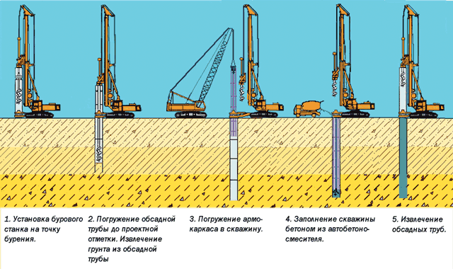

Последовательность работ по созданию буронабивных свай хорошо продемонстрирована на следующей схеме

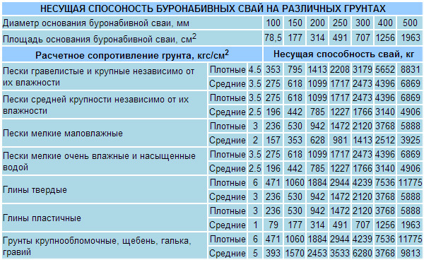

Этой таблицей можно воспользоваться для того, чтобы без особых затруднений найти значение несущей способности свай в зависимости от типа подстилающих грунтов

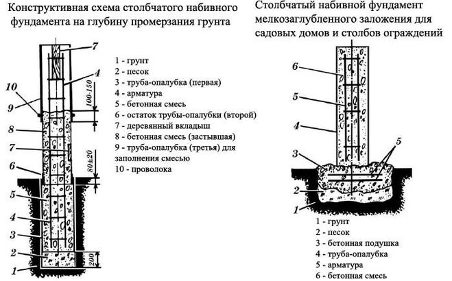

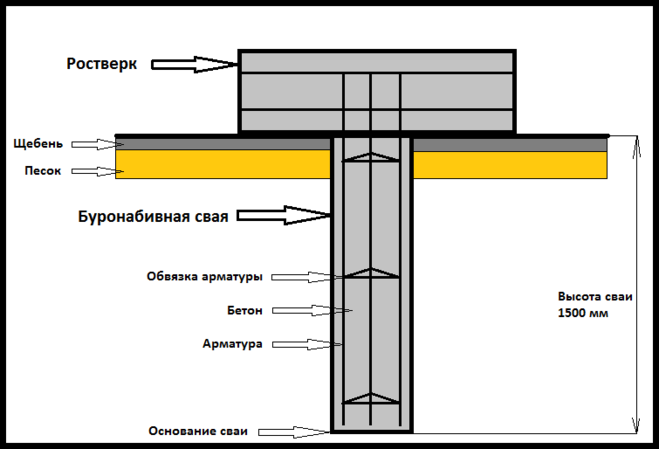

Схема устройства ростверка на буронабивных сваях представлена ниже

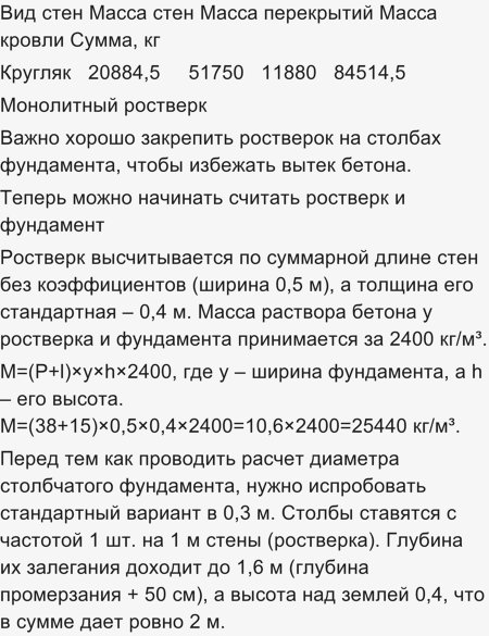

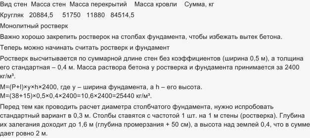

Что бы сделать основные расчеты для такого фундамента Вам необходимо знать какой он будет:
Далее Вам необходимо знать вес здания и вес самого фундамента, для столбчатого фундамента совершенно не играет роли среднегодовая сила ветра и сейсмическая активность региона, потому что на маленький дом эти силы имеют минимальное воздействие, которое принимается за нуль. За расчет принимается усилие на колону примерно не более 700 кг. Для расчетов в домашних условиях можно пользоваться онлайн-калькулятором Вы его можете найти здесь:
http://stroy-calc.ru/raschet-stolbchatogo-fundamenta
При расчетах на такой фундамент всегда делайте запас прочности в полтора раза, так будет надежней. Для наглядности посмотрите такие расчеты:
