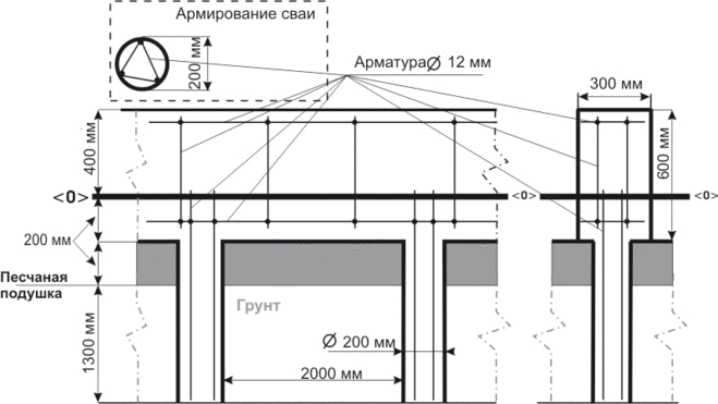

Какие есть надежные способы армирования ростверка?
Для того, что не казалось, нужно нанимать конструктора, который вам запроектирует ростверк и покажет нужна там арматура или нет. Бо спрашивать тут без каких либо данных, я уж не говорю а чертежах, это последнее дело. Да, бывает ростверк и без арматуры, бывает и с арматурой, бывает один пояс, бывает и два, верхний и нижний. Но только в каждом конкретном случае в зависимости от шага свай, нагрузок и материала. Конкретный пример, свайный мелкозаглубленный ростверк.
Ростверки конечно разные по типу своей конструкции, армирование не совсем похоже одно на другое.
Ну а самое главное ростверк армируется строго по проекту, там указано всё вплоть до толщины арматуры.
Приступать к такому ответственному делу (закладка фундамента) без проекта, настоятельно не рекомендую.
Если всё же решились, то для правильного армирования, надо знать несколько вещей.
Первое, арматура не приваривается к арматуре торчащей из оголовков свай, арматура вяжется специальной проволокой, если использовать сварку, Вы послабите металл.
Проволоку лучше использовать обожжённую, она мягкая и ей легко вязать арматуру.
Арматурная стека укладывается в два ряда, но тут важно что бы между первым горизонтальным рядом и вторым был зазор, бетон должен спокойно заполнить всю арматуру.
Зазор можно установить сделав самодельную подставку из той же арматуры,
можно проложить брусками (это худший из двух вариантов, хотя используют и его).
Шаг ячеек (расстояние от прута до прута) арматурной сетки не менее 200-т мм.
Вот это в общих чертах, информации в вопросе мало, мы даже не знаем о каком ростверке идёт речь.
