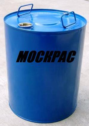

В продаже имеются готовые смеси для изготовления полимербетонных стяжек:
