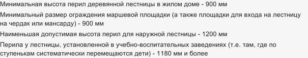

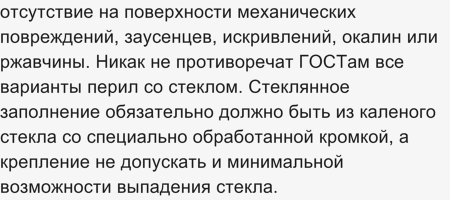

А вот по поводу внешнего вида, перила должны соответствовать следующим требованиям, хотя они также в ГОСТе определены только общими положениями:

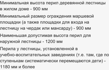

Высота перил должна соответствовать следующим требованиям:
