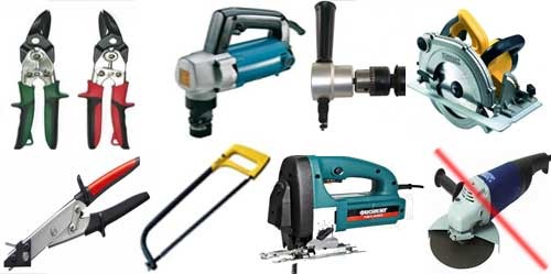

Решили из оставшихся от кровли листов С-10 (0,45 мм) построить забор, но несколько листов придется подрезать. Как и чем обычно режется профлист?
Казалось бы, ничего сложного в данном вопросе, но оказывается и здесь есть свои нюансы. Вроде бы железо как железо и все знают как и чем его резать. Однако не всё так просто.
Инструментов и приспособлений для резки профлиста достаточно много, но есть один, которым пользоваться категорически запрещается. Это болгарка.
Хотя этот инструмент прекрасно справляется с поставленной задачей, но в то же время под воздействием круга разрушается защитное покрытие листа. В результате, в месте разрезания, не только выгорает краска, но со временем появляется ржавчина. А это чревато в дальнейшем полным разрушением профлиста.
Как я понял, Вам нужны прямые куски листа. Для резки по прямой линии подойдёт обычная ножовка по металлу, которая наверняка у Вас имеется. Резать этим инструментом достаточно легко и не требуется больших физических усилий.
В дополнение ко всему сказанному хочу добавить, что можно также упростить себе задачу и воспользоваться электролобзиком. Есть более трудоёмкий способ- резка с помощью кровельных ножниц.
Но если кроме болгарки ничего не имеете, то можно применить и её. Только вместо абразивного круга нужно поставить диск с твёрдосплавными зубьями. Есть такие, специально для резки материала типа профлиста.
В Вашем случае, я бы посоветовал несколько листов отрезать обычной ножовкой по металлу.
Это не займёт много времени, да и сама ножовка всегда пригодится в хозяйстве.
Нет смысла покупать дорогостоящий инструмент, для резки нескольких листов.
Второй вариант, из не дорогих, это обычные ручные ножницы по металлу, они справятся с этой задачей, правда нужна определённая сноровка (опыт), что бы края металла не сдавливать, а именно резать.
Можно приобрести специальную насадку на дрель,
это конечно если дрель уже есть.
Остальные варианты, дорогие, это электроножницы для резки профлиста, электро-пила с диском для профлиста (кстати профессионалы чаще всего именно её используют).
"Болгарку" лучше не включайте, она разогревает кромку при резки и уничтожает защитное покрытие.
Можно ещё вариант проработать, взять в аренду на пару дней электроножницы,
это дорогой инструмент, покупать на мелкую работу, дорого.
