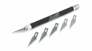

можно модельным со сменными лезвиями,
пару раз резал довольно толстый поролон, сапожным ножом,
скальпель тоже подойдёт.

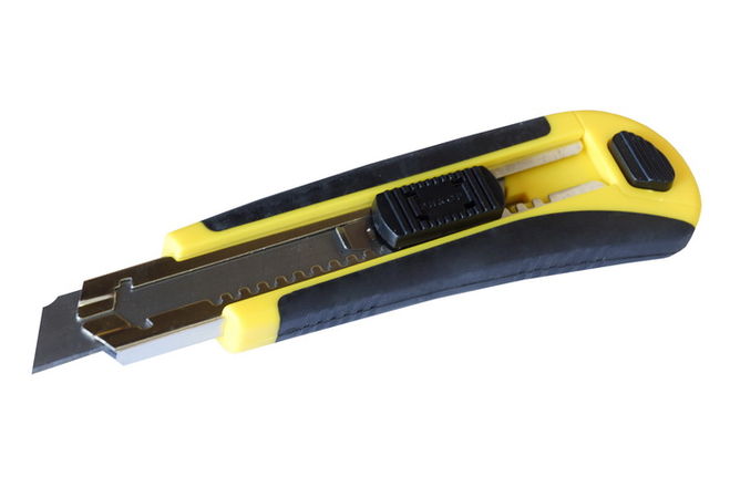

Резать толстый поролон можно любым ножом, главное чтоб он был максимально острый, тупым ножом, который годится на кухне резать толстый поролон будет проблематично.
Я лично использую обычный строительный нож.
Вот такой дешёвый нож, со сменными лезвиями.
Только лишь с тем нюансом, что обязательно вставляю в него новое лезвие и выдвигаю его полностью из ножа, на всю длину.
Резать лучше на поверхности, которую не страшно повредить, на доске или куске дсп, двп, так как нож очень острый и при прорезании поролона вы обязательно повредите поверхность на которой он лежит.
