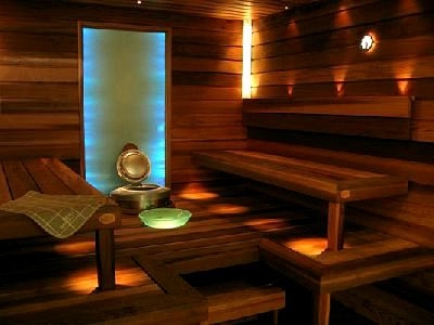

Изменяется внешний вид. Есть два варианта оттенков: медовый и шоколад. Пригодна не только в качестве половой доски, а для всего. Фасады отделывать, террасы, бани. Мебель можно делать.
Выглядит на полу вот так:
