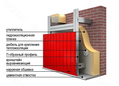

Прошлой осенью обшивали родительский дом профлистом с утеплением стен. Работы выполняли по такой схеме.
Три человека справились с домом 9х9 за две недели. В разных видах ремонта опыт был во всех, но подобный монтаж осуществляли впервые. Много времени ушло на обшивку вокруг окон и дверей.
