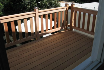

Хочу попробовать сделать деревянные перила для балкона, видел в соседнем дворе такие. Какое дерево мне лучше взять и как правильно установить перила?

  1. Первыми устанавливаются большие балясины, которые называют поворотными тумбами, они будут служить направляющей опорой в построении всей конструкции. Устанавливают их по углам, краям перил, на поворотах, если таковые имеются на балконе.
  2. Высота перил должна соответствовать середине роста человека, который будет жить в доме.
  3. При создании проекта деревянной лестницы следует рассмотреть расстояние балясин друг между другом, оно будет примерно равно ширине шага. Желательно расстояние между балясинами учитывать таким образом, чтобы в свободное пространство не мог пролезть человек, чем тоньше балясина, тем меньше шаг балясин.
Если вы имеете в виду всю конструкцию для частного дома то лучше конечно подойдет сосна или лиственница .проше купить на рынке готовые изделия и смонтировать,будет красивее чем самому что то мудрить если с этим не сталкивались.А процесс работы не особо сложен,самое главное не спеша точно все вымерят.Сначала крепим нижную направляюшую потом сверлим отверстия в ней и на верхней направляюшей на одинаковом расстоянии 15см-20см но не насквозь.Отрезаем балясины нужной высоты.сверлим в торцах отверстия таким же диаметром как на направляюших под шканты.Вбиваем шканты в балясины и собираем всю конструкцию,верхнюю направляюшую она же перила крепим к стене при помоши железного угольника.Важно угольник закрепить к стене зарание на нужной высоте перед сборкой перил.Ну в конце предлагаю покрасить в нужный цвет \пинотексом\
