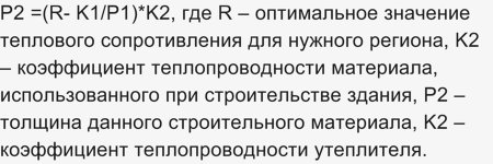

Собственно любой расчет утепления стен происходит по одной формуле, для этого нужно знать регион проживания самые низкие температуры и толщину стены. Этот расчет Вы можете произвести самостоятельно по формуле:
Таким вот образом можно купить утеплитель (пеностекло) именно той толщины который Вам необходим.
