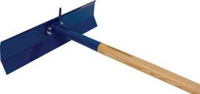

Готовый бетон выливаете между направляющими (стенками) и распределяете. Начинать следует с дальней стороны, где будет возвышенность. Распределять бетон лучше при помощи правила, соблюдая отмеченный уклон. Пользоваться пандусом можно после полного высыхания.

это архи важно, работаем правИлом.
