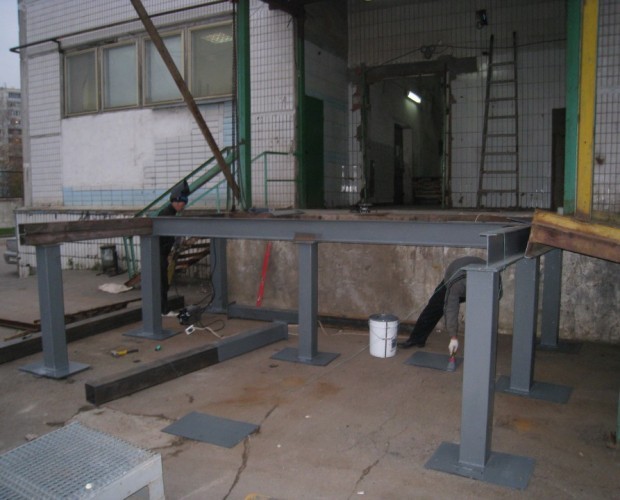

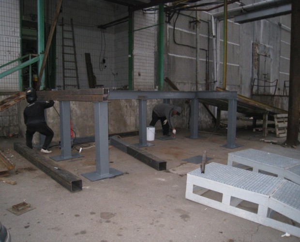

Но сейчас строительство пандуса в целом многие делают из металлических конструкций. Это проще и мобильней ну и естественно дешевле. Делается сначала расчеты на то какие оптимальные груза будут подаваться на платформу, потом с этим учетом выбирается листы покрытия и уголковые опорные стойки. Опорные стойки как правило выполняются из уголка сваренного между собой в виде квадратной трубы. Под опорную стойку привариваем опорную площадку и нижняя часть готова. Далее по расчетному чертежу. Количество опорных стоек сваривается в конструкцию к верхней обвязке площадки которая так же выполняется из уголка сваренного в виде квадратной трубы. Вот примерно такие работы проводятся при монтаже пандуса.
