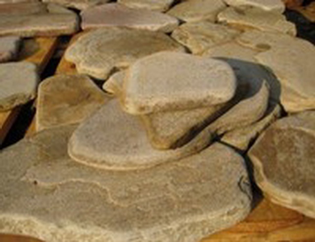

Когда я занимался бетонированием траншеи чтобы сделать откосы и облагородить пруд то делал это так. Для начала нужно было выровнять откос траншеи удалить все неровности. Потом на дно траншеи укладывался и утрамбовывался щебень средней фракции и сверху по откосам и дну укладывалась сетка рабица крепить ее нужно длинными стальными штырями по 60 - 70 см. с шагом 2 метра. Затем когда сетка закреплена заливали бетон прямо на сетку затем все разравнивалось. Как бетон схватывался делали сверху укладку песчаником на откосы. Таким образом получилось достаточно красиво и надежно стоит уже 12 лет.
