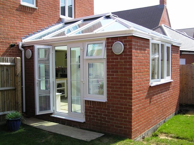

На начальном этапе уже нужно определиться, какой будет и крыша в том числе. Это зависит от того, как расположена сейчас ваша крыша. Скорее всего вам ее не захочется переделывать. Поэтому крыша может быть самой разнообразной, и она вполне отлично впишется в общий дизайн всего дома вместе с пристройкой. Чаще всего можно увидеть, что самым простым решением для таких дополнительных сооружений служит просто односкатная крыша, хотя есть варианты и более замудреные. Да что я говорю, посмотрите сами.

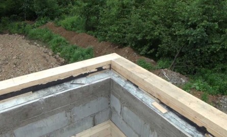

Далее, застилаем верхнюю часть стены на которую будет монтировать мауэрлат (брусок опорный) рубероидом, гидроизоляция в этом месте необходимая вещь.
Так же не забудьте всю древесину пропитать антисептиками и антипиренами с просушкой.
Теперь необходимо сделать пазы в мауэрлате под стропила (пазы под углом к уклону, размер чуть шире толщины стропил), в первую очередь разметка.

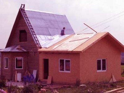

Дальше гидроизоляция с нахлёстом (швы проклеиваются скотчем), подойдёт ПВХ плёнка, ещё лучше рубероид.
Гидроизоляция с нахлёстом на стену дома.
Осталась обрешётка под кровельный материал и собственно сам кровельный материал, тут всё индивидуально и шаг обрешётки и крепление кровельного материала к ней.
В общем-то всё, крыша пристройки заводится под крышу дома, на мелочах не останавливался, нет конкретики в вопросе, а описывать всё это сложно.
