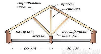

Хотелось бы знать до того, как строители приступят к сооружению кровли - из чего она должна состоять, если ориентироваться на положения соответствующего СНиПа для дома со стенами из бруса?
Каркас кровли состоит из прогона, стоек, лежня, мауэрлатов, стропильных ног и подстропильных ног. Все это видно на рисунке:
Что касается размеров каждого из элементов, то строгих ограничений нет. Стропильные ноги имеют, как правило прямоугольную форму с размерами 150 х50 мм, лежень - это обыкновенная доска - 20 мм толщины.

Теперь касательно стропил и основного элемента обрешетки кровли - мауэрлата. Они должны выбираться с учетом толщины брусьев, которые применялись для возведения стен. Например, мауэрлат желательно должен иметь квадратное сечение, его размеры выбираются с учетом зазора между брусом и стеной (3-5 см). То есть если стена толщиной 150 мм, то мауэрлат должен иметь размеры 250х250 мм.
Здравствуйте! Стропила крыши дома из бруса также состоят из брусьев соответствующего размера. Можно использовать брус 100 на 50 мм, 150 на 50 мм и 200 на 50 мм. Все зависит от того, брус каких размеров использовался в процессе строительства стен дома. Также крыша дома из бруса обязательно должна состоять со следующих элементов, образующих непосредственно каркас кровли: подкосы, лежень, стойки, а также затяжки. Для крыши из бруса рекомендуется использовать утеплитель (минеральная вата, пенополистирол и т.д.). В качестве кровельного материала можете использовать металлочерепицу, мягкую кровлю, натуральную черепицу, ондувилл, профнастил, ондулин.
