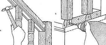

Собственно крепление балясин и перил во всех случаях практически одинаковы, разница может быть в материале самой балясины: дерева; металла; натурального или искусственного камня; гипса; стекла и др. Во всех случаях только меняется сама шпилька, для дерева в основном применяются шканты или саморезы для других видов балясин применяются металлические шпильки. Сам процесс не сложен, делается правильная разметка для монтажа шкантов на которые одевается балясина, она вклеивается на деревянный или эпоксидный клей
так же сверху устанавливается шкант под перила. Самым простым и более дешевым способом можно крепить на саморезы.
Балясины из металла или стекла крепятся на скрытые шурупы или крепления с выступающими эффектными элементами. Крепление перил происходит тоже по точной разметке вот таким образом:
Самый простой вариант обойтись деревянными же балясинами и перилами, и ставить бялясины прямо на ступеньку - меньше хлопот с креплением балясин, проверено. Как будете фиксировать балясину и сколько их брать - на каждую ступеньку деревянной лестницы или через одну-две и т.д., сами прикинете опытным путем.
Вот очень простой и эффективный вариант (по трудоемкости):
