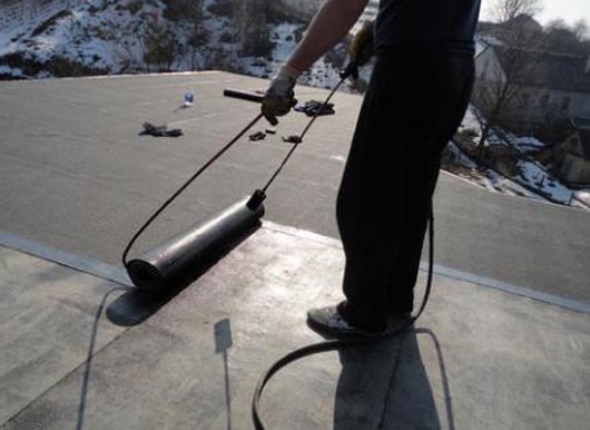

Технология укладки довольно проста, но всё же необходимо иметь некоторое оборудование.
Сначала надо выровнять поверхность и нанести на неё битумную мастику.
Далее подкладочный слой и снова мастика или праймер.
Далее нужно нарезать и разложить рубемаст так, как он будет монтироваться.
Теперь снимаем листы и по очереди при помощи пропановой горелки приклеиваем их на основание. Сначала нужно разогревать основание, потом материал.
Сразу же надо прокатать поверхность тяжёлым валиком.
Не забывать о стыках, которые тщательно приклеиваем друг к другу.

Что бы Рубемаст лёг ровно без "пузырей" (вздутий) и контакт с поверхностью был абсолютным, его прикатывают, специальным прикаточным катком (как вариант, есть и другие).

При непосредственной укладке рубемаста, рекомендую для более качественного сцепления обрабатывать праймером-мастикой не рубемаст, а поверхность крыши на ширину не менее полуметра. Эту процедуру делайте постепенно, по мере разворачивания рулона.
Кроме паяльной лампы, а лучше промышленного фена, необходимы плотные строительные рукавицы. Укладка происходит методом механической фиксации. То есть, разворачивая рулон и обрабатывая паяльной лампой рубемаст, другой рукой необходимо прижимать особо вздувшиеся, расплавленные места материала к поверхности крыши. Обязательно делайте нахлёст сантиметров пять.
