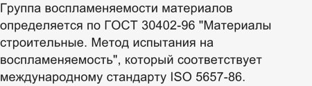

Если говорить проще, то принципиальные отличия между рубемастами ХКП и РНК заключаются только в используемом материале основы. Основой рубемаста ХКП является стеклоткань или стеклохолст, а рубемаста РНК - картон. Оба материала относятся по ГОСТ 30244 по группе горючести к Г4, а по ГОСТ 30402 показателю воспламеняемости к группе В3.

Группа воспламеняемости В3 по ГОСТ 30402
