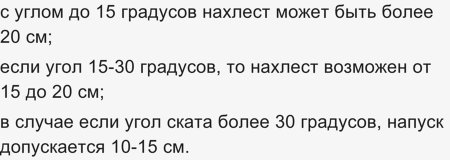

Общая площадь крыши ничего не решает для расчета суммы профлиста на крышу дома. Нужны другие данные угол наклона крыши, сторона по горизонтали и сторона до конька крыши только при этих размерах можно посчитать сколько чего потребуется. Посчитать можно двумя способами на компьютере с помощью калькулятора. При расчете нужно обязательно учитывать угол наклона крыши так как:
Например такой план необходим для того сколько понадобится профлиста на крышу:
После чего Вам потребуется калькулятор им можно воспользоваться здесь:
