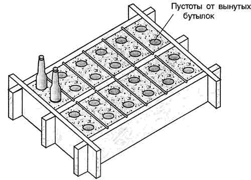

Решил заняться изготовлением шлакоблока. Речь о большом производстве конечно же не идет. Так хочу для себя сделать немного строительного материала, чтобы можно было сарай или летнюю кухню построить. Дома у меня много разного инструмента и материала: металл, дерево, пластик. Есть весь набор компонентов для создания форм под шлакоблок. Как можно сделать формы для шлакоблоков из подручных средств в домашних условиях? У кого есть какие идеи?!

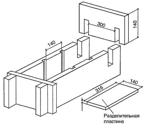

Из своего опыта скажу следующее, что при изготовлении самих форм обратите особое внимание на геометрию боковых стенок, чтобы они были максимально параллельны и не имели выпуклостей и вогнутостей, а то Ваши стены будут иметь криволинейную форму.

А так как вы пишите, что у вас есть все инструменты и материал для изготовления матриц, то советую остановить выбор именно на формах их железа.
Изготовьте формы примерно такие как на фото, сразу со стаканами внутри и вам не понадобится каждый раз делать пустоты вручную.
Заметьте, форма делается без дна и ставиться просто на ровное основание. С железа готовый блок легко выскальзывает, это тоже плюс, не надо делать усечения, а значит и кладка у вас будет ровной. Размеры произвольные. Хотите стандарт, делайте 400 на 200, а хотите блоки большего размера, делайте формы больше. Удачи.
