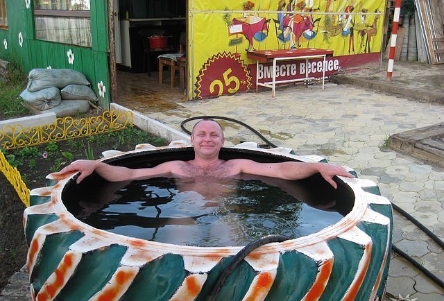

Бассейн из колеса не получится большим, скорее он подойдет для плавания кувшинок в нем или для разведения небольших рыбок.
Хотя если Вам удастся достать большое колеса, то может в такой бассейн и человек поместиться, фото:
У покрышки уже есть боковые стенки, поэтому единственная наша задача - это сделать дно и поработать с дизайном бассейна.
