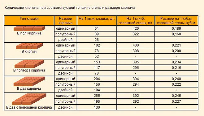

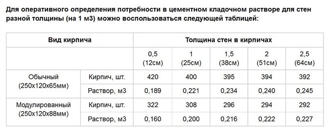

  • Производим расчет, согласно данных из нижеприведенной таблицы.
На укладку 420 кирпичей нам необходимо 0,189 кубометра раствора, а на 700 кирпичей - А куб. м.
Составляем уравнение -
420 : 0,189 = 700 : А, вычисляем А = 700 х 0,189 / 420 = 0,315 куб. метра раствора.
Согласно двух расчетов получили примерно одну величину. Значит первый расчет верен.

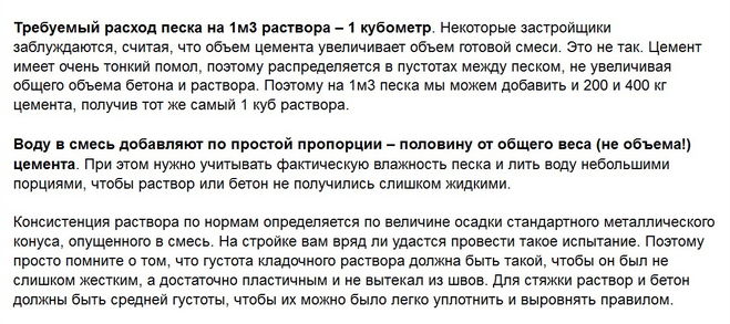

Раствор.
Исходя из того, что на 1 куб. метр раствора необходим 1 куб. метр песка, у нас получается, что для изготовления 0,315 куб. м. раствора для кладки из 700 кирпичей нам необходимо 0,315 куб. м. песка.
Объем.
При изготовлении раствора в правильных пропорциях объем цемента и объем воды практически не увеличивают объем раствора, а увеличивают плотность и вес изготавливаемого раствора.
