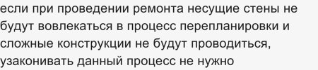

Я обнаружил информацию, которая очень многим придется по душе. Дело в том, что с декабря 2011 года вступили некоторые изменения и теперь
что существенно облегчает дело. Информацию по данному поводу можно почитать здесь. А более подробное описание по поводу получения разрешения на перепланировку можно почитать здесь. Перепланировка это очень важная тема, я не знаю ни одного человека у которого бы всё прошло плавно при решении данного вопроса и последовательность действий у каждого индивидуальна. Немаловажно также и то, какой специалист Вам попадется, бывают люди, которые очень четко описывают последовательность действий и нет необходимости "пробуксовывать" на месте, хотя бывает и иначе. В любом случае, удачи!
