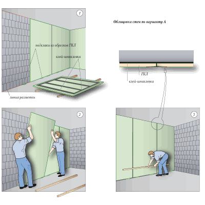

Разводите клей согласно инструкции и наносите на лист гисокартона такими кучками как здесь
в зависимости от перепада или наклона стены. Затем аккуратно поднимаете лист и выравниваете уровнем по плоскости и уровню прижимая гипсокартон к стене. Первым листом вы задаете направление и следите за тем чтобы плоскость не ушла от стены больше нужного.
Вот общая схема работы
