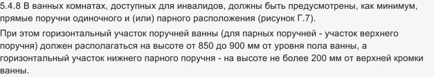

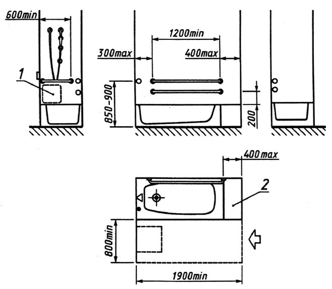

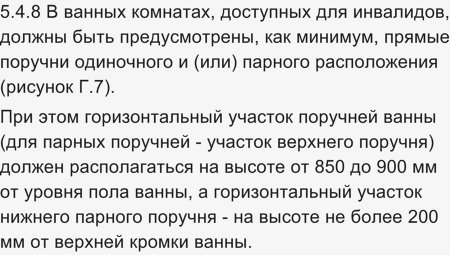

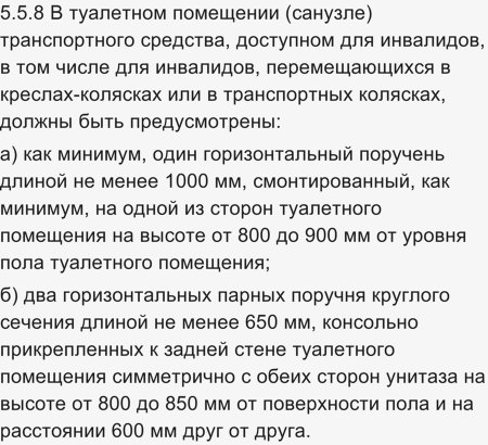

Теперь можно глянуть на ГОСТ Р 51261-99, так как информация в выше указанном, как мне кажется, не полная, ведь поручни ещё устанавливают также и в санитарных местах, таких как ванная комната и туалет. А именно смотрим пункты 5.3.4; 5.4.8; 5.5.3; 5.5.8; 5.6.2 и 5.6.4:
Все фото из ГОСТа
