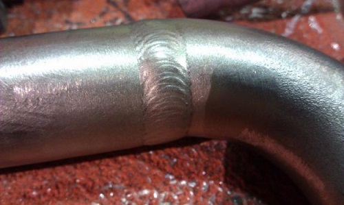

Способ сварки перил из нержавеющей стали можно проводить электродами УШМ по нержавейки. Но скажу Вам сразу от такой сварки получается не очень красивый шов и различные остаточные капли. Самый лучший способ это сварка при помощи ТИГ сварки шов получается очень красивый и прочный, вот пример такого шва:
