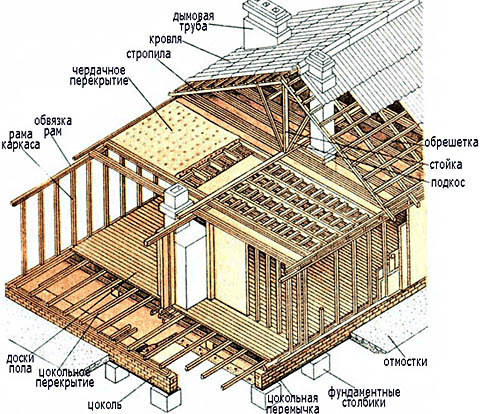

Вообще-то, называть технологию строительства «ЕвроДом» (то есть каркасных домов) европейской не совсем правильно, так как эта технология кроме европейских стран довольно давно применяется и в Северной Америке, причем наиболее развита она в Канаде. Применяемые в разных странах технологии возведения каркасных домов немного отличаются, но у нас, в России, чаще всего используется именно канадская технология.
Фундамент, в зависимости от состава залегающих грунтов устраивается столбчатым или монолитным.
Наружные стены монтируются из древесного каркаса, соединяемого металлическими пластинами, внутренней обшивки, слоя пароизоляции и утеплителя (минеральной ваты). Для создания внешней сторона стен применяются плиты OSB c дифузорной мембраной. Для отделки используется сайдинг.
Крыша состоит из стропильной системы, обрешетки, металлочерепицы, дифузорной мембраны, тепло и пароизоляции.
Внутренние перегородки создаются из сэндвич панелей, состоящих из стоек, гипсокартона и набивки, используемой для звуко и теплоизоляции.
Полы устраиваются на деревянных лагах, на которые укладываются плиты OSB. Затем устраивается обрешетка, по которой стелится половая доска т напольное покрытие, в качестве которого применяют ковролин, ламинат, плитку.
Схематическую иллюстрацию этой технологии прилагаю

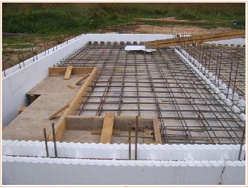

Есть каркасные дома "ЕвроДом", есть технология строительства с несъёмной пенополистирольной опалубкой (монолитные),
тоже ЕвроДом.
