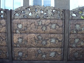

Забор своего рода конструктор, состоящий из вот таких столбов
с пазом и собственно плит ЖБИ (для заборов, они разные).
Наша задача чётко отмерить расстояние от столба до столба, с небольшим допуском в плюс (то есть плита должна заходить свободно в пазы столбов.
Сами столбы устанавливаются в предварительно сделанные лунки (сплошной фундамент не нужен, как в случае кирпичного забора к примеру.
Столбы в одной высоте и строго следим за вертикалью.
Далее бетонируем столбы.
Полная просушка.
И на финише уже вставляем плиты забора в пазы столбов.
Пазы бетонируются.
Тут важно не спешить, завязали забор по длине двумя рядами плит, далее последующие.
Последними устанавливаются оголовки (финишные плиты).
Вот так это может выглядеть в целом.
