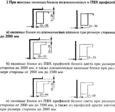

Зазоры между рамой окна и оконным проемом должны быть обязательно (для компенсации линейного расширения оконного блока) и определяются ГОСТом 23166. Величина этих зазоров зависит от размера пластиковых окон и даже от цвета пластика:

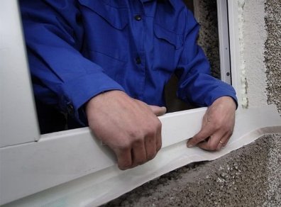

  • Особые требования предъявляются к заполнению и защите монтажного шва. Для защиты шва от влаги, на внешний периметр рамы наклеивается водоизоляционная паропроницаемая само расширяющаяся уплотнительная лента:
Боковая часть рамы оклеивается пароизоляционной лентой на основе битума:

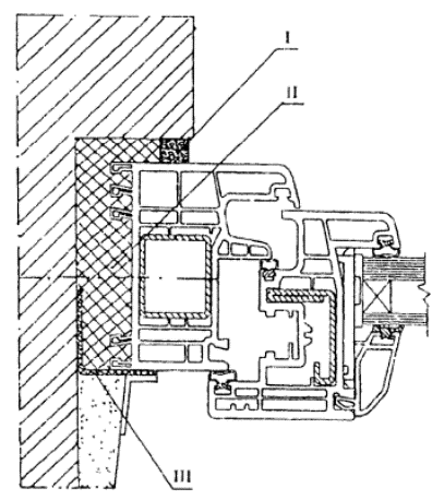

Забегая немножко вперед, в конечном результате защищенный монтажный шов должен выглядеть таким образом:
Как раз это, одно из основных условий качественной установки оконных блоков, большинством монтажников и не выполняется. В результате отсутствия одного или обеих защитных слоев монтажного шва, монтажная пена насыщается влагой и теряет свои свойства теплоизолятора (откосы начинают промерзать).

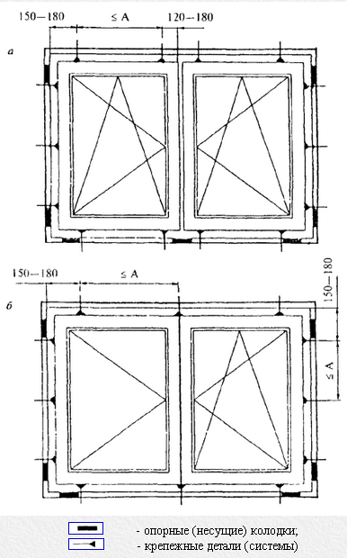

Каждая сторона окна должна крепиться как минимум в трех местах. Расположения опорных клиньев и крепежных деталей можно посмотреть на этом рисунке из общих технических условий СТАНДАРТА:
После крепления рамы, боковые клинья вытаскиваем, а нижние оставляем в качестве опорных.
