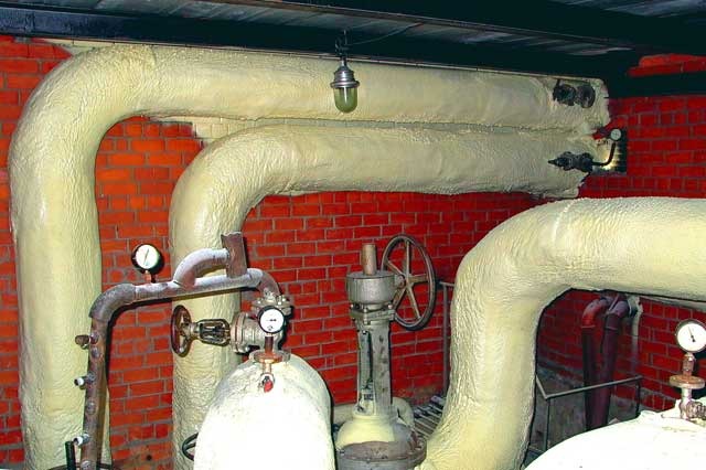

Теперь несколько слов о технологии напыления труб полиуретаном. В качестве материала используется одно или двухкомпонентый жидкий полиуретан, который с помощью специального оборудования наносится на подготовленную поверхность труб. Оборудование может быть различной конструкции и производительности.!­[]1 В зависимости от плотности материала, желаемого результата по толщине утеплителя эту операцию можно выполнять за несколько проходов. В результате на трубах получается сплошной слой прочного утеплителя с отличными теплоизоляционными свойствами.
