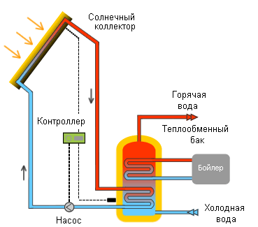

Как следует из названия, солнечные коллекторы используют солнечную энергию. Работу солнечного коллектора можно изобразить следующим образом:
Солнечный коллектор для нагрева воды состоит из двух основных частей:
1 сам солнечный коллектор
2 теплообменный аккумулятор
Между двумя этими элементами циркулирует теплоноситель, в роли которого, как правило, выступает вода, иногда - воздух.

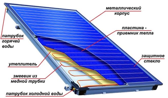

Солнечный коллектор состоит из таких элементов как: кофр, в который заключены все детали устройства, абсорбер (элемент, поглощающий солнечные излучения), термоизолирующий слой.
Основным элементом системы является абсорбер. Весь секрет заключается в специальном покрытии (селективное покрытие, придающее абсорберу слегка радужный синеватый цвет), которым покрывают абсорбер, именно благодаря ему абсорбер может поглощать солнечный свет.
Стоит отметить отдельно, что мало абсорбер покрасить темным цветом (черным), такое устройство, конечно, будет нагревать воду, но в разы менее эффективно, нежели то, которое имеет абсорбер, выкрашенный, а точнее, покрытый, специальным селективным покрытием.

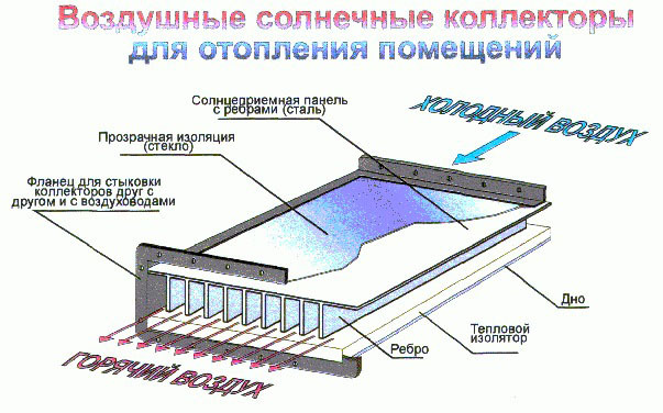

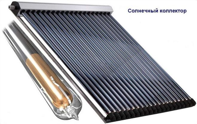

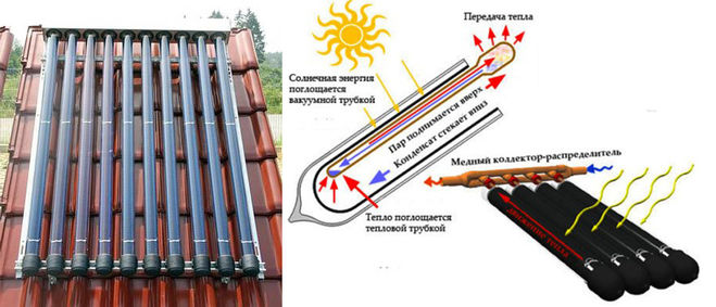

Существуют различные конструкции солнечных коллекторов:
  • воздушные,
  • водяные плоские,
  • водяные вакуумные
Из низ, самым простым и дешевым является воздушный солнечный коллектор, а наиболее дорогостоящим - вакуумный. Многие люди, видя перспективность такой установки пытаются самостоятельно изготовить солнечный коллектор, даже в интернете можно найти разнообразные идеи и попытки реализации подобного устройства. Конечно, заводские коллекторы куда эффективнее, но стоит учитывать также и тот факт, что народные умельцы делают свои поделки из подручных материалов, соответственно, стоимость их невелика.
