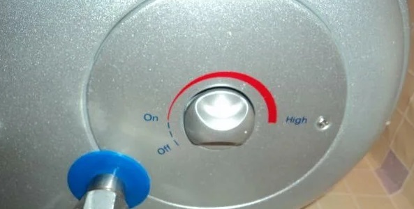

Так что вы можете в любой момент выключить тэн, обесточив его любым способом. Это можно сделать, просто вытащив вилку из розетки, имею ввиду электрическую. А также понизив температуру воды в регуляторе, а в некоторых моделях можно и вообще регулятором выключить тэн, переведя его в режим off или выкл.
Это можно сделать в любой момент, никакого вреда для бойлера такое непреднамеренное выключение, как и включение, вреда не принесёт.

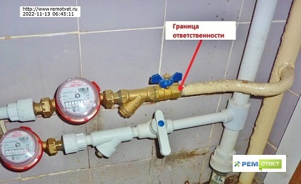

Перед тем как включить накопительный водонагреватель, перекрывается кран на стояке, кран вводной (он же коренной), в ином случае горячей водой (Вашей) будут пользоваться соседи по стояку.
Если Вы имели в виду отключение воды, то придется постоянно открывать и закрывать вводной кран ГВС на отводе стояка.
И плюс, перекрывать краны на самом (точней перед) бойлере и на подаче в том числе.

Естественно в таких условиях вводные краны на стояках должны находиться в рабочем состоянии, как и краны на бойлере.
Если с коренным (вводным) краном ГВС проблема, то нужно его заменить, этот кран, как и стояк, относится к обще-домовому имуществу (граница ответственности до первого запорного устройства включительно после крана это Ваша ответственность)
звоните в свою управляющую компанию, тем более что и воду (ГВС) в подвале имеют право перекрывать только слесаря из УК).
